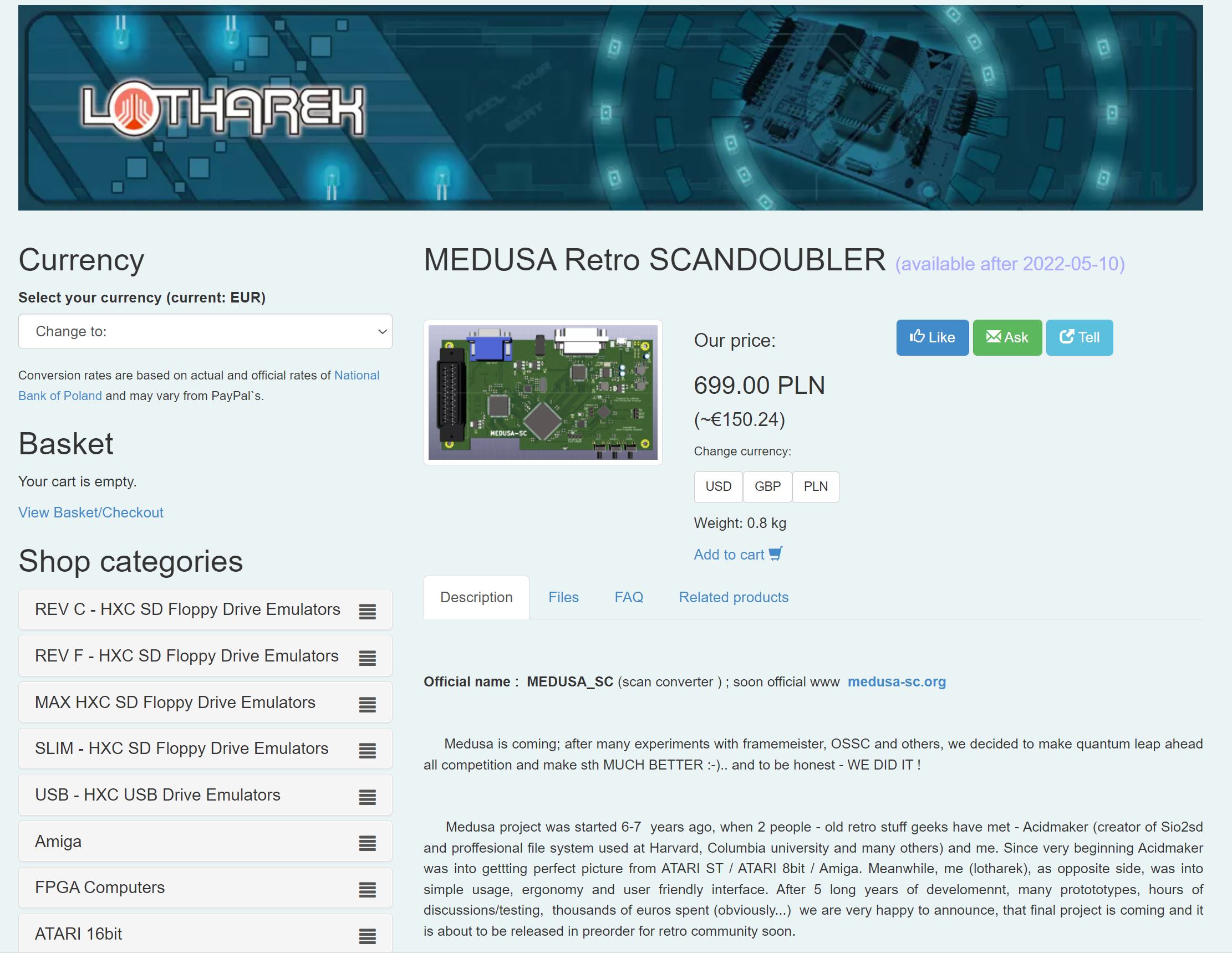

MEDUSA Retro SCANDOUBLER - Vorverkauf hat begonnen!
Nur zur Info:
Der MEDUSA Retro SCANDOUBLER Vorverkauf bei Lotharek ist gerade angelaufen!
Nur falls sich jemand aus der ersten Charge einen sichern möchte 😉.
https://lotharek.pl/productdetail.php?id=135

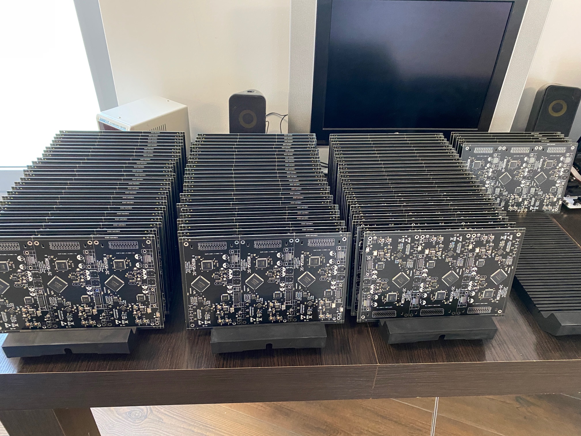

Stand 16.05.22: SMT done. Now THT, testing, casing..
Wenn alles weiter so nach Plan vorangeht, gehen wohl schon am kommenden Montag die ersten "Medusen" auf die Reise 😎 .....

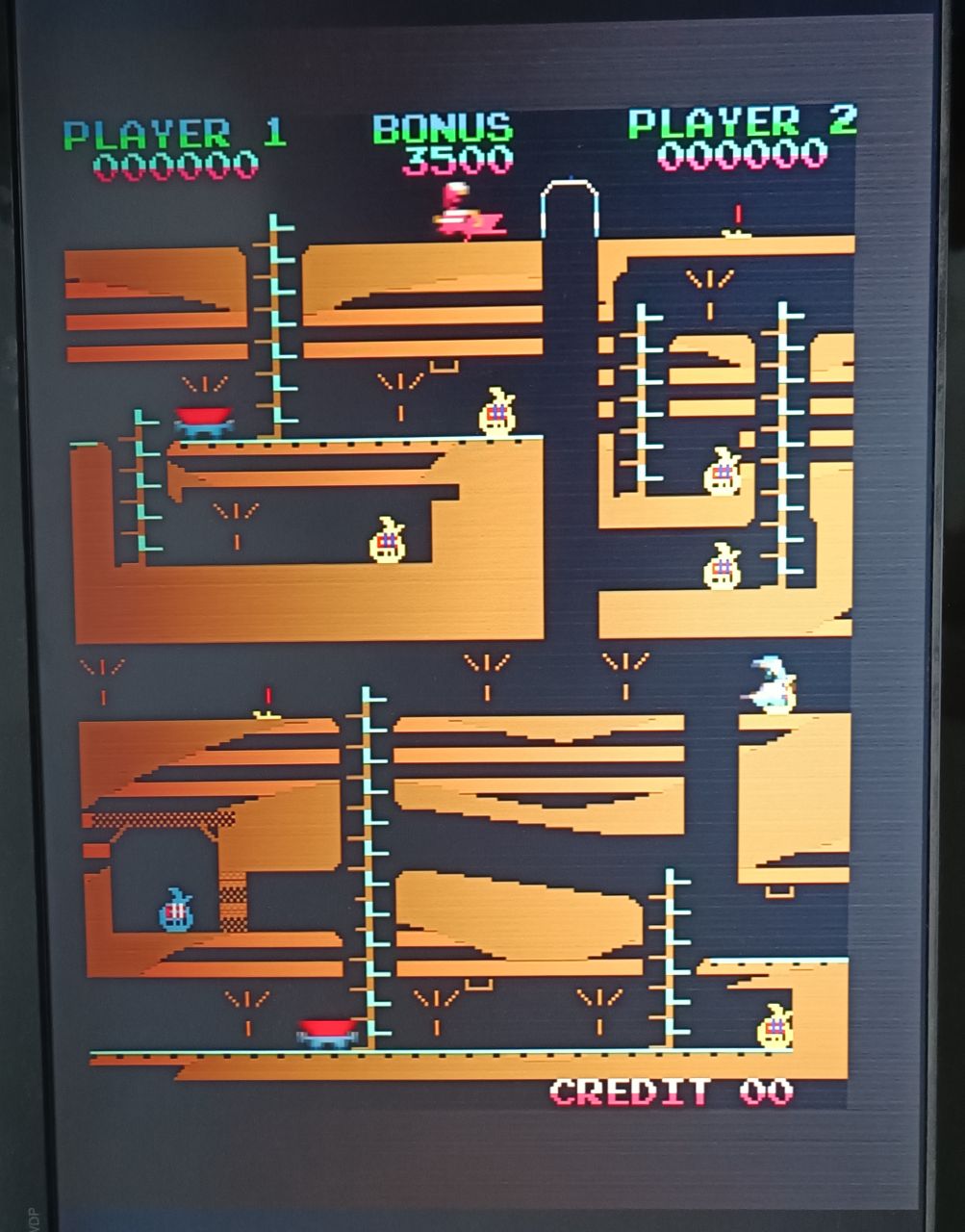

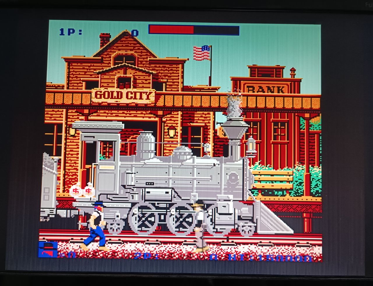

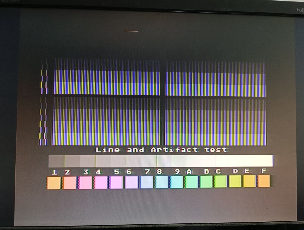

Alle RGB-Signale außer ST monochrom haben senkrechte Streifen. Ich habe aber auch keine Versuche gestartet, an der Konfiguration der Medusa irgend etwas zu ändern. (Die teilweise sichtbaren Moirees stammen von der Smartfonkamera.)
Mega ST monochrom
Mega ST farbig 320*200
Mega ST farbig 640*200
Arcade Express Raider
Arcade Bagman

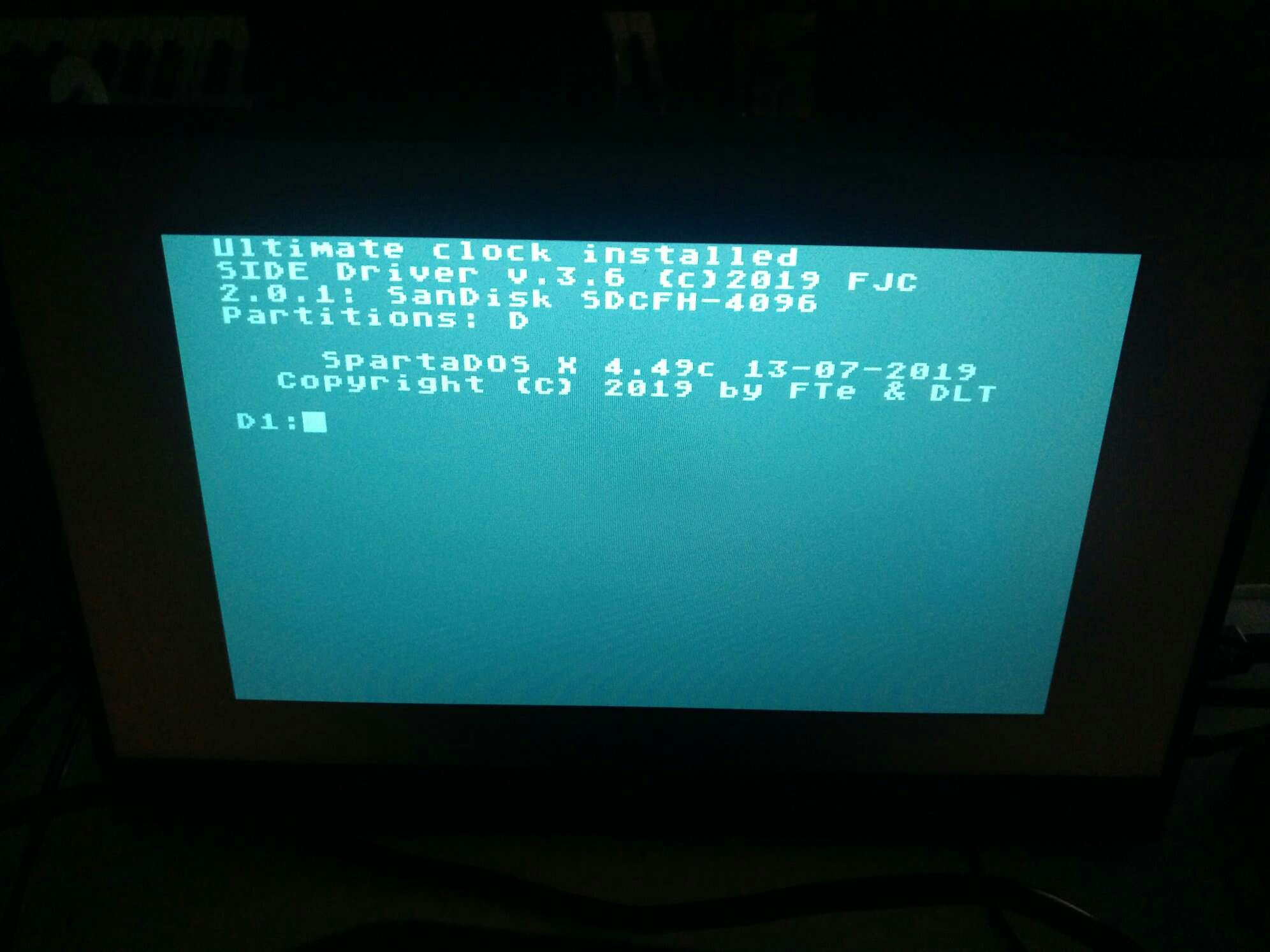

Meine Medusa kam gestern auch an und hatte heute kurz Zeit damit rumzuspielen und auf den ersten Blick hält es was es verspricht (hab gleich nach besseren S-Video Mods für den 800XL gesucht, als ich den Vergleich mit dem stock 130XE gesehen habe). Was mir aufgefallen ist: als ich ein Nintendo 64 drangehängt habe, gab es Aussetzer bei der Musik. Dachte schon, dass das ein Problem der Medusa sein könnte, aber es war die Hauppauge HD PVR Pro 60, durch die mein HDMI-Setup geht, da ich beim Zocken oft aufnehme. Die Karte hatte auch schon mit einem einfachen Composite nach HDMI Converter mit dem Atari Probleme gemacht. Die Capture-Karte rausgenommen und es hat ohne Musik-Aussetzer funktioniert. Schön finde ich auch, dass man die Micro-USB Schnittstelle auch an den Computer anstecken kann und dann per serieller Verbindung (11520 8N1) die Einstellungen manipulieren kann bzw. die aktuell aktiven Einstellungen sehen kann. Werde die nächsten Tage weiter damit rumspielen und schauen ob ich mit einem HDMI-Splitter mit der Capture-Karte Bilder und Videos aufnehmen kann, ohne dass die Ausgabe beeinträchtigt wird. Wenn Interesse besteht kann ich gerne Bilder hier posten, hab doch mit der Zeit ein paar Systeme angesammelt, die ich ausprobieren will.
Ciao, Matthias

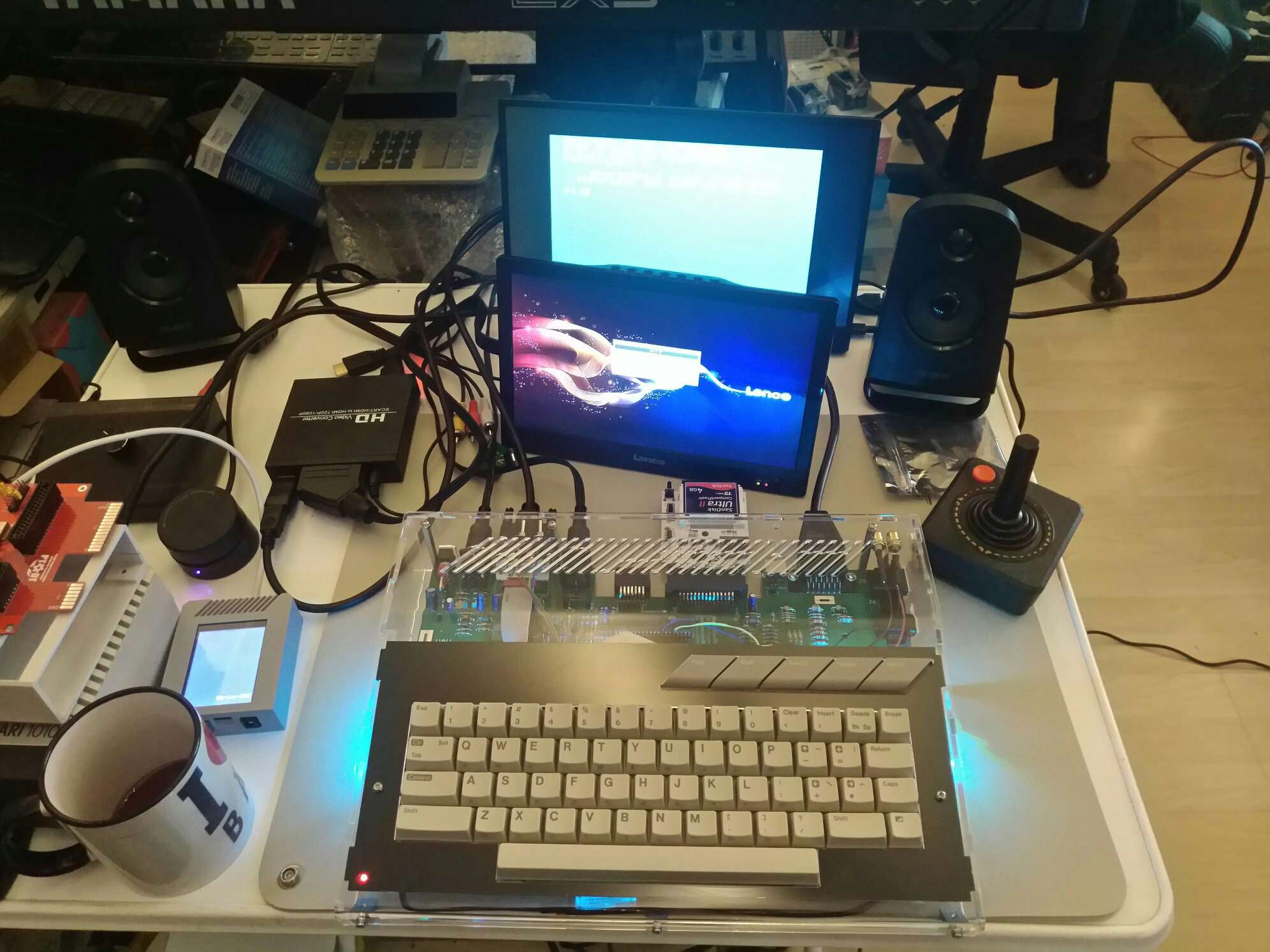

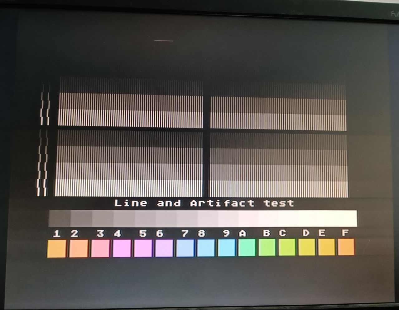

Testumgebung
meine Medusa ist soeben angekommen und ich hab mir natürlich sofort Zeit genommen, die auszuprobieren.
Die Medusa habe ich auf 768 x 480 eingestellt (damit ist ein Kreis annähernd kreisförmig) und Shift auf +7:+6, damit laut Atari Control Picture Oben und Unten auf dem Bildschirm sind.
  • Atari 130 XE mit kleinem S-Video-Mod (75 Ohm Widerstände usw) über ein umgebautes altes VGA-BNC-Video-Kabel, S-Video-Ausgang
  • LG Flatron W2443T Monitor
  • Medusa angeschlossen via DVI an LG

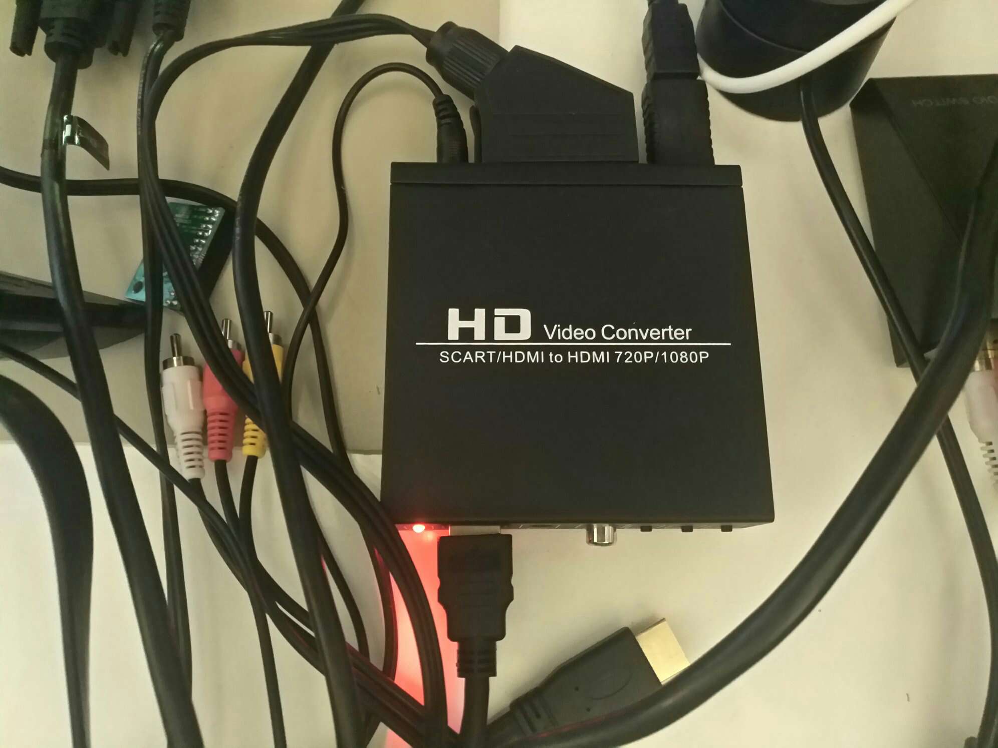

  • MK electronic Multi Converter model DCX 305 via VGA an LG

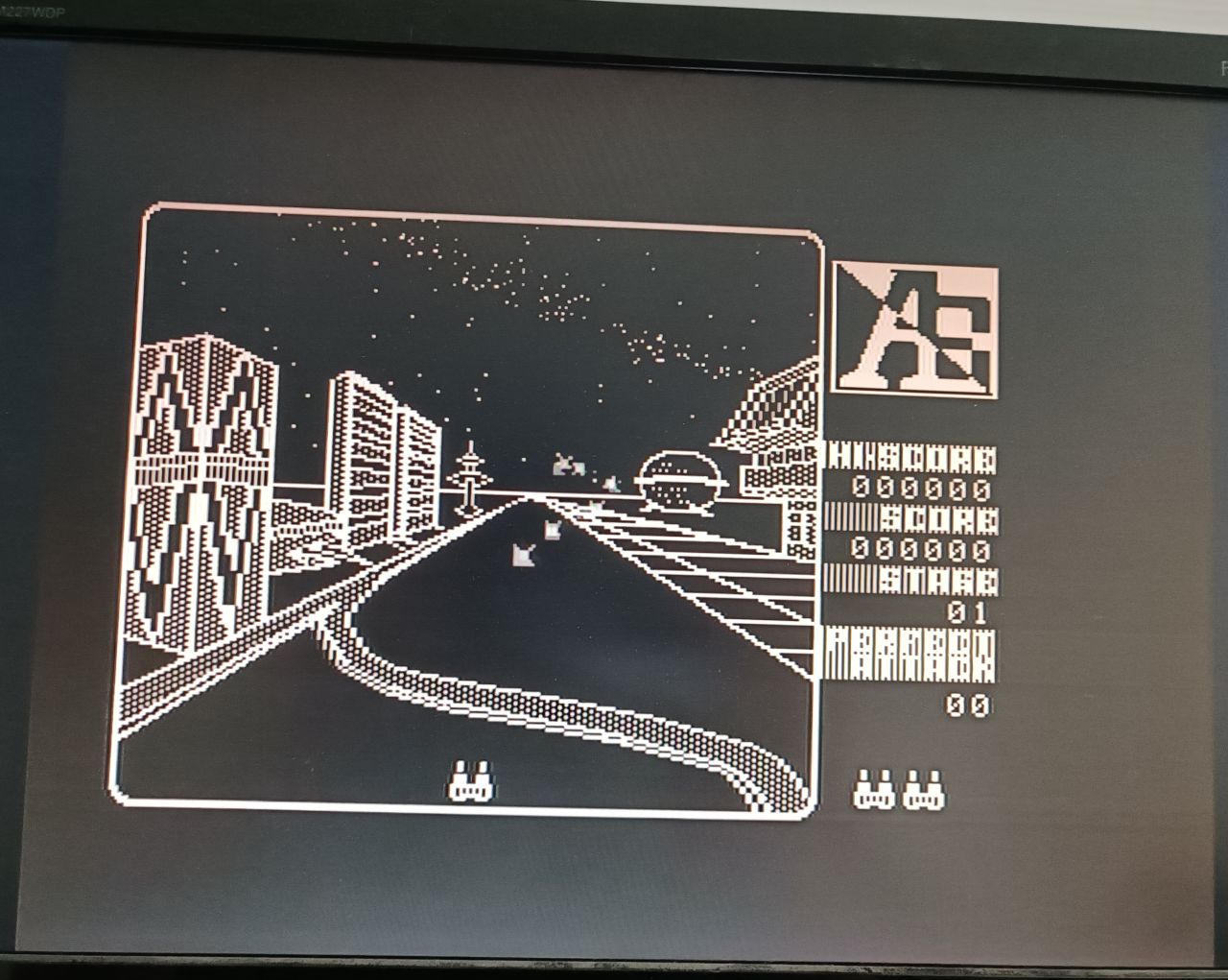

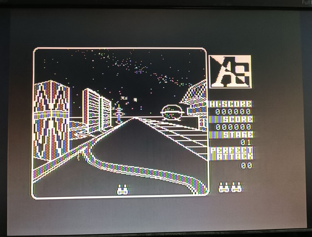

Ergebnis
Das Bild über die Medusa ist glatt (vielleicht etwas zu glatt, wodurch das Bild ein klein wenig unscharf wirkt). Ich sehe keine senkrechten Streifen. Objekte (z.B. Buchstaben) haben kleine Schatten.
Das Bild über den MK electronic wirkt etwas schärfer, der Hintergrund ist nicht so glatt, minimal pixelig oder verrauscht. Objekte haben kleine Schatten.
(An einem FUNAI Monitor direkt angeschlossen sieht das Bild des Atari noch schärfer aus. Dabei darf man aber nicht vergessen, daß es auch kleiner ist. Auf einem halb so großen Bild sind natürlich auch die unscharfen Bereiche nur halb so groß. Leichte Schatten gibt es auch hier).
Zusammenfassung
Ich hab hier einen 130 XE benutzt, der ohnehin schon ein recht gutes Bild im Vergleich zu anderen XEs (mit dem gleichen S-Video-Mod) produziert. Mit den Video-Convertern kauft man Technik - und nicht Alchemie. Hier kann also nicht aus Sch**** Gold gemacht werden.
Die Medusa ist ein tolles Gerät. Sie kommt in einem soliden Metallgehäuse und beherrscht laut Doku ziemlich viele verschiedene Eingangssignale. Für mich könnte das Bild gerne etwas schärfer wirken. Das kommt vielleicht durch etwas zu viel Glättung. Die entsprechenden Einstellungen stehen aber schon auf Null, soweit ich das bislang überblicke.
Man darf auch nicht vergessen: ich hab das jetzt mit einem Atari, mit einem Videokabel und mit einem Monitor ausprobiert. Ich könnte ja mal den VGA-Ausgang testen oder mir ein sehr kurzes Videokabel für vom XE zur Medusa bauen. Oder den Atari und die Medusa mit dem gleichen Netzteil betreiben.

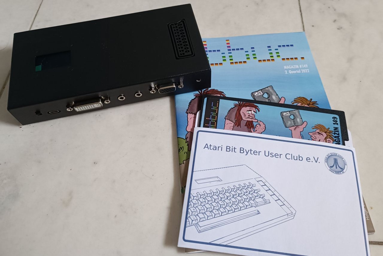

Das Metallgehäuse hat an der Seite noch eine Vorstanzung für eine VGA-Buchse. Weiß jemand was dazu?
Ich habe was gelesen, daß die Audio-Klinkenbuchse auf der Rückseite irgendwie für Ein- oder Ausgabe einstellbar sein sollen. Weiß jemand was dazu?

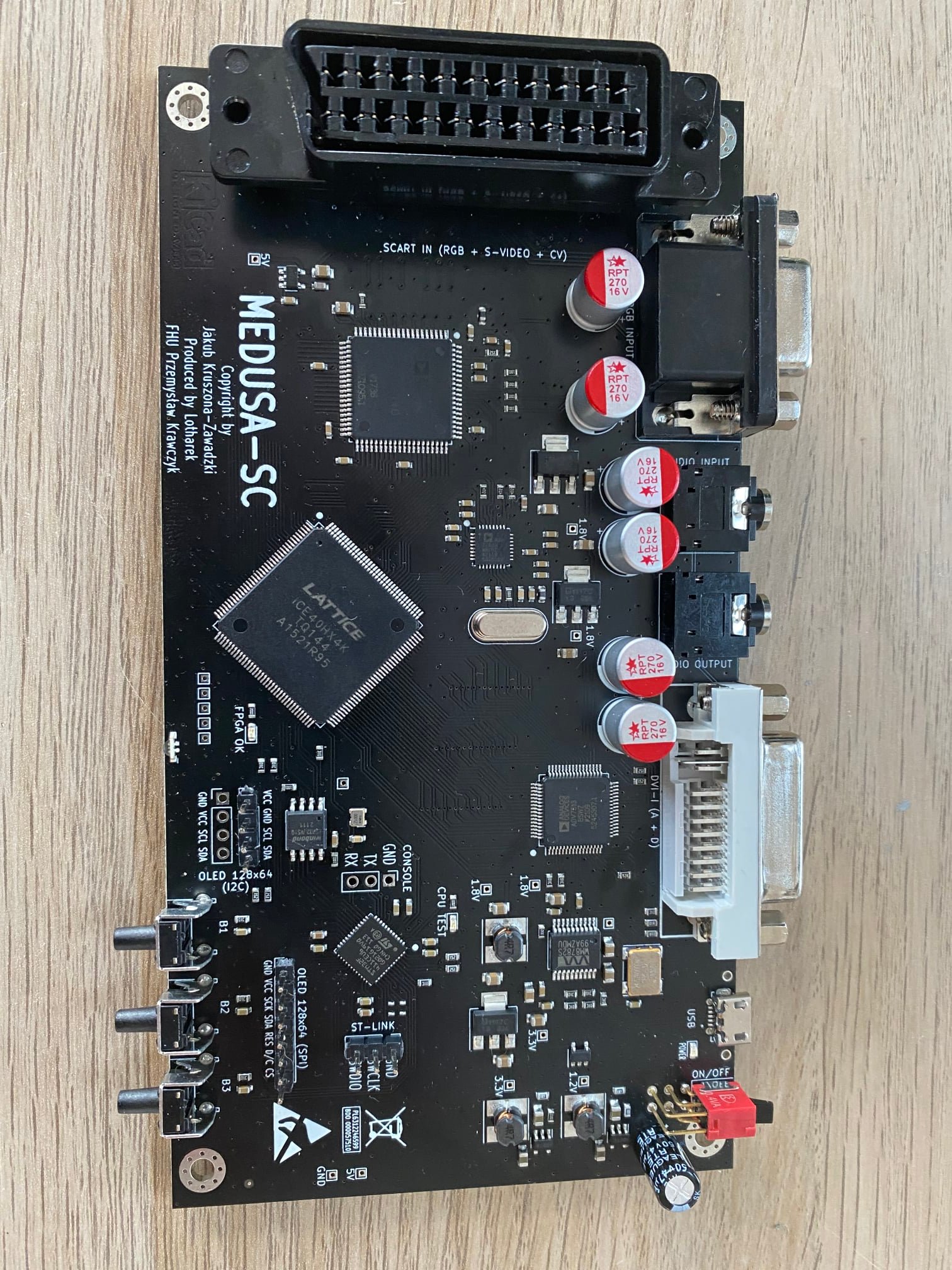

Hab das Gehäuse geöffnet.Dann müsste ma 4 Minimütterchen abschrauben, um das Display zu lockern.Darauf hatte ich keine Lust.Habe den grünen Schniepel einfach abgeschnitten. Franky
Die Minimuttern ließen sich problemlos von Hand lösen, dann hat man auch die Folie problemlos abziehen können

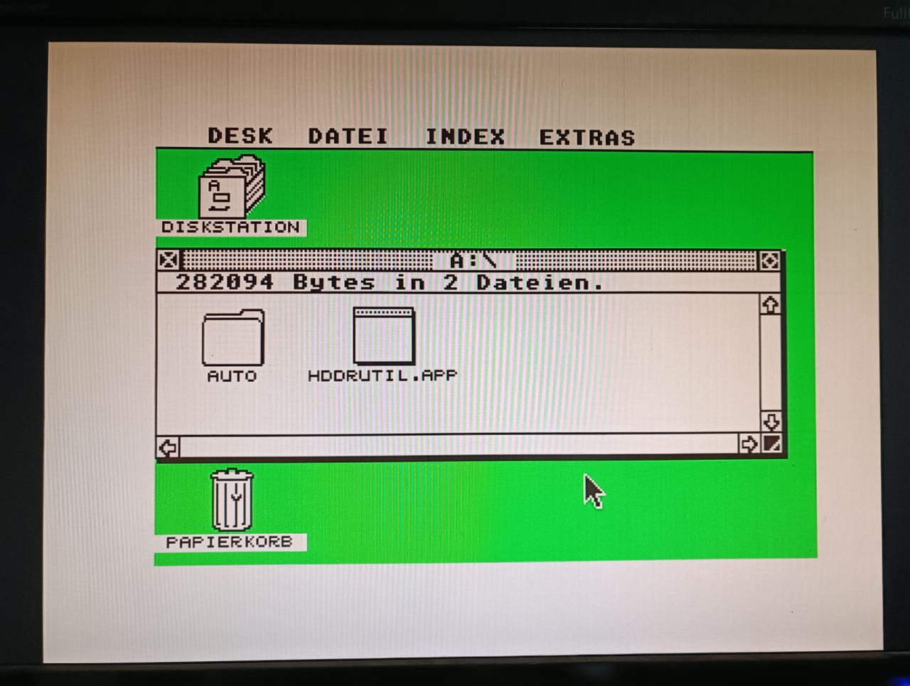

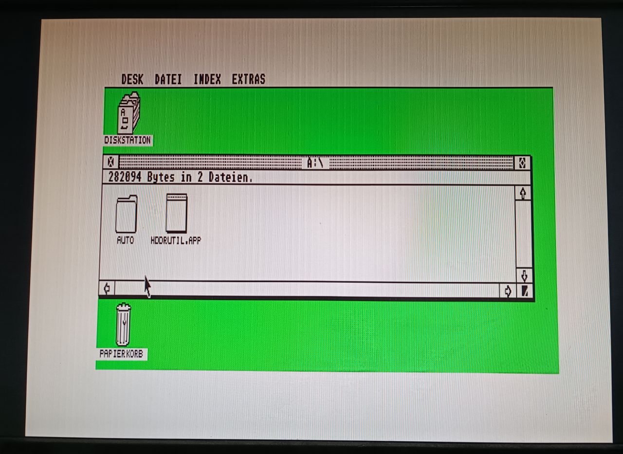

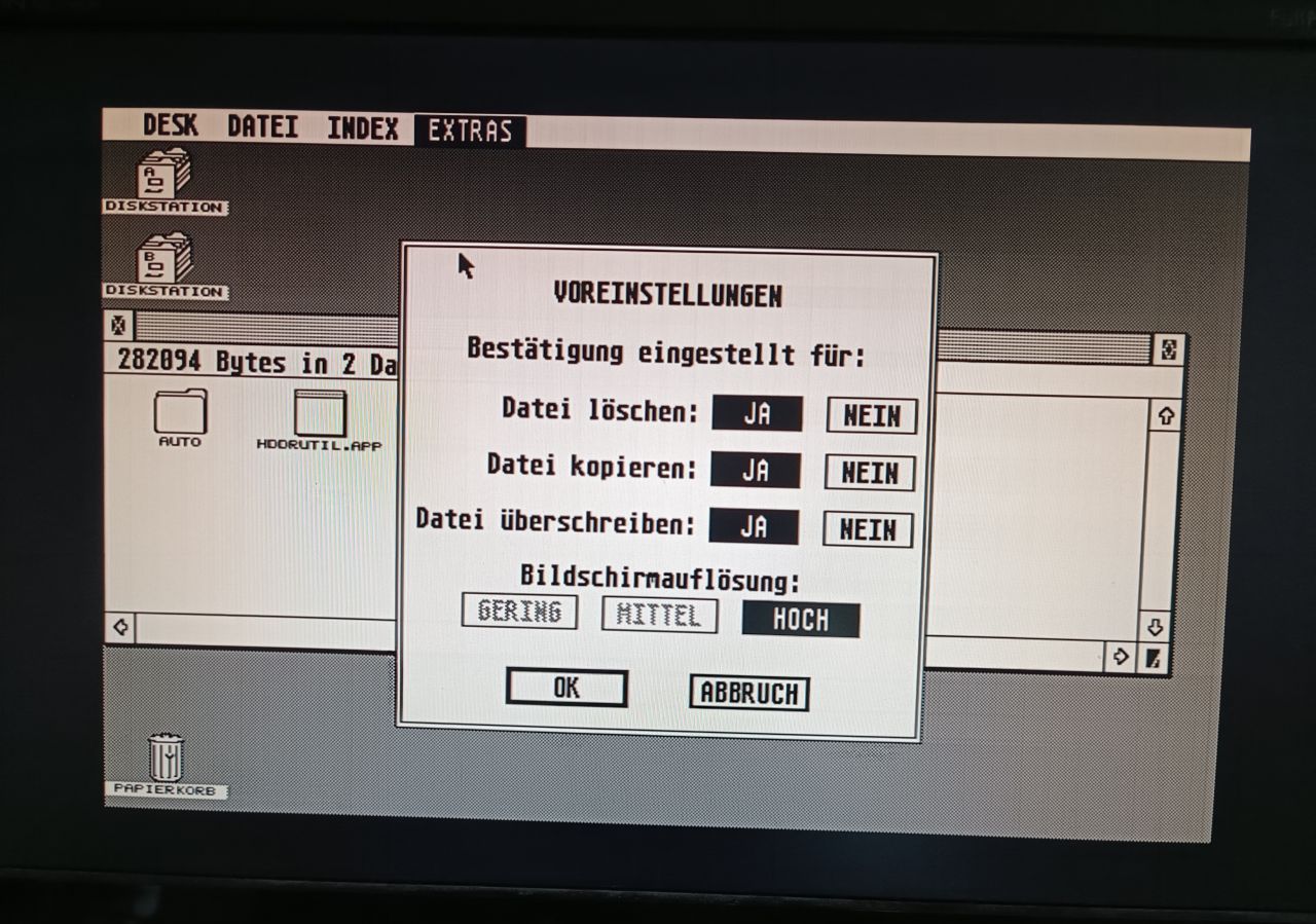

Sodann, heute ist bei mir auch eine Medusa eingezogen: Medusa.jpg
Erster Eindruck: kann von der Bildqualität (bei den getesteten Geräten) definitiv den RetroTink2x in die Tasche stecken. Das Bild ist "angenehmer", das Umschalten zwischen verschiedenen Bildmodi funktioniert deutlich schneller - meinen OSSC kann Medusa aber nicht ersetzen, dafür muss ich erstmal den VideoMod in meinem C64 auf RGB umstricken.
Problematisch: der Ton. Audio über HDMI funktioniert bei mir nur an genau einem Monitor, ich nutze aber auch Capture Karten um GamePlays aufzunehmen (Elgato HD 60X und AverMedia LiveGamer 4K). Bei der Elgato ist es kritisch - sobald ich Audio über DVI aktiviere - schaltet die ab und sagt "no Signal". Auch an meinem Fernseher bekomme ich keinen Ton. Bei der Elgato habe ich mir erstmal insofern beholfen als das ich vom Audioausgang des Medusa in den Audioeingang der Elgato gehe.
Gut, aber das war fast ein zu erwartendes Problem - ganz zur Not besorge ich mir einen Audio-Injektor für HDMI, damit soll es ja generell weniger problematisch sein.
Alles in allem: bin ich vom Bild total überzeugt, das mit dem Audio "muss" noch irgendwie in den Griff bekommen werden dann wäre es für mich perfekt. Getestet habe ich mit: Atari 2600 (Composite und SVIDEO), Atari 800XL (SVIDEO und Composite), SNES (Composite) und Sega MegaDrive (SVIDEO)

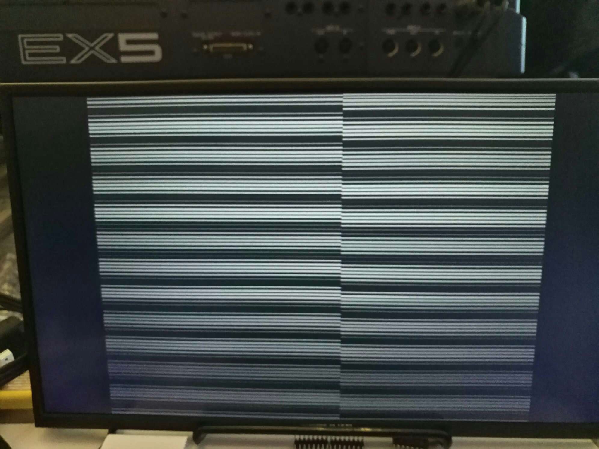

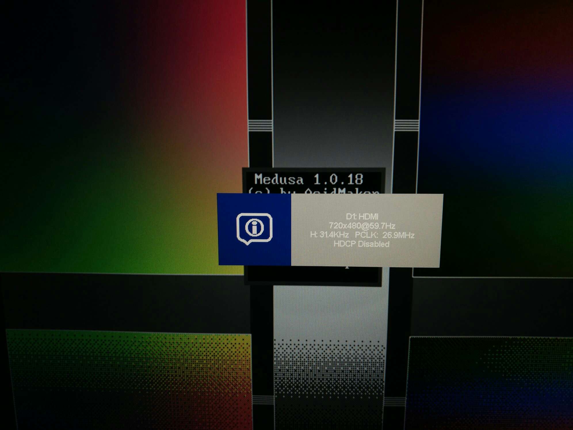

Kurze Frage mal an die MEDUSA-Besitzer:
Ich habe ein seltsames Phänomen:
Ich habe einen mobilen 14 Zoll Monitor der super funktioniert (auch mit anderen Konvertern und dem A8), der aber nicht in der Lage ist, weder das Testbild der Medusa, geschweige denn ein A8-Bild anzuzeigen 😞. Es kommen lediglich nur schwarz-weiße Balken/Striche...
Ich haben dann mal mit ALLEN Features der Medusa rumgespielt, ohne Erfolg 😞.

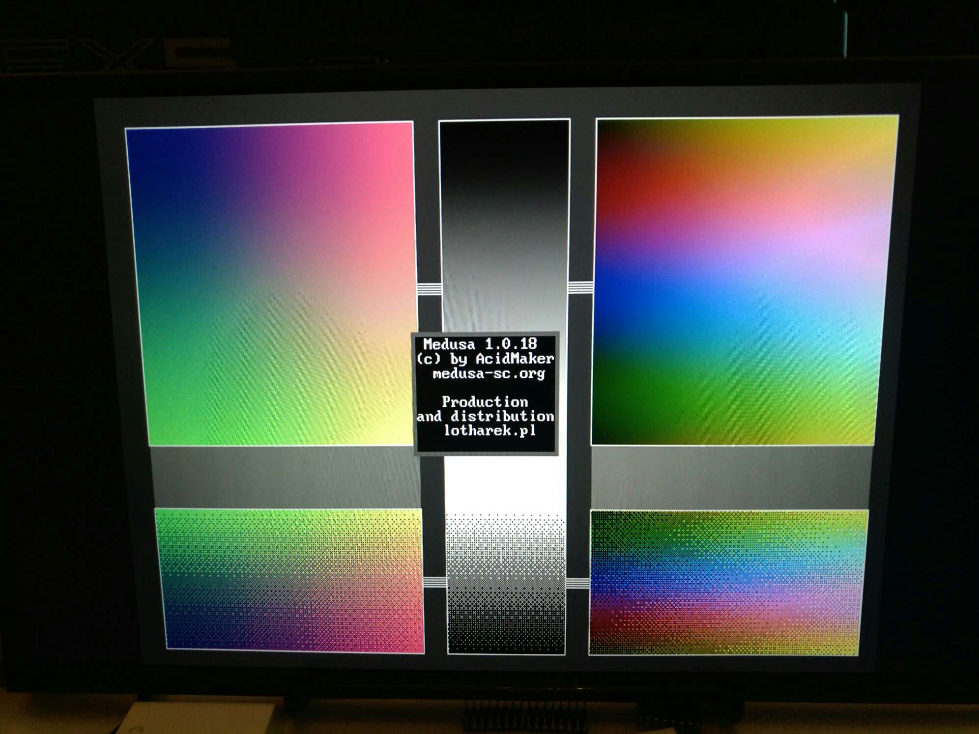

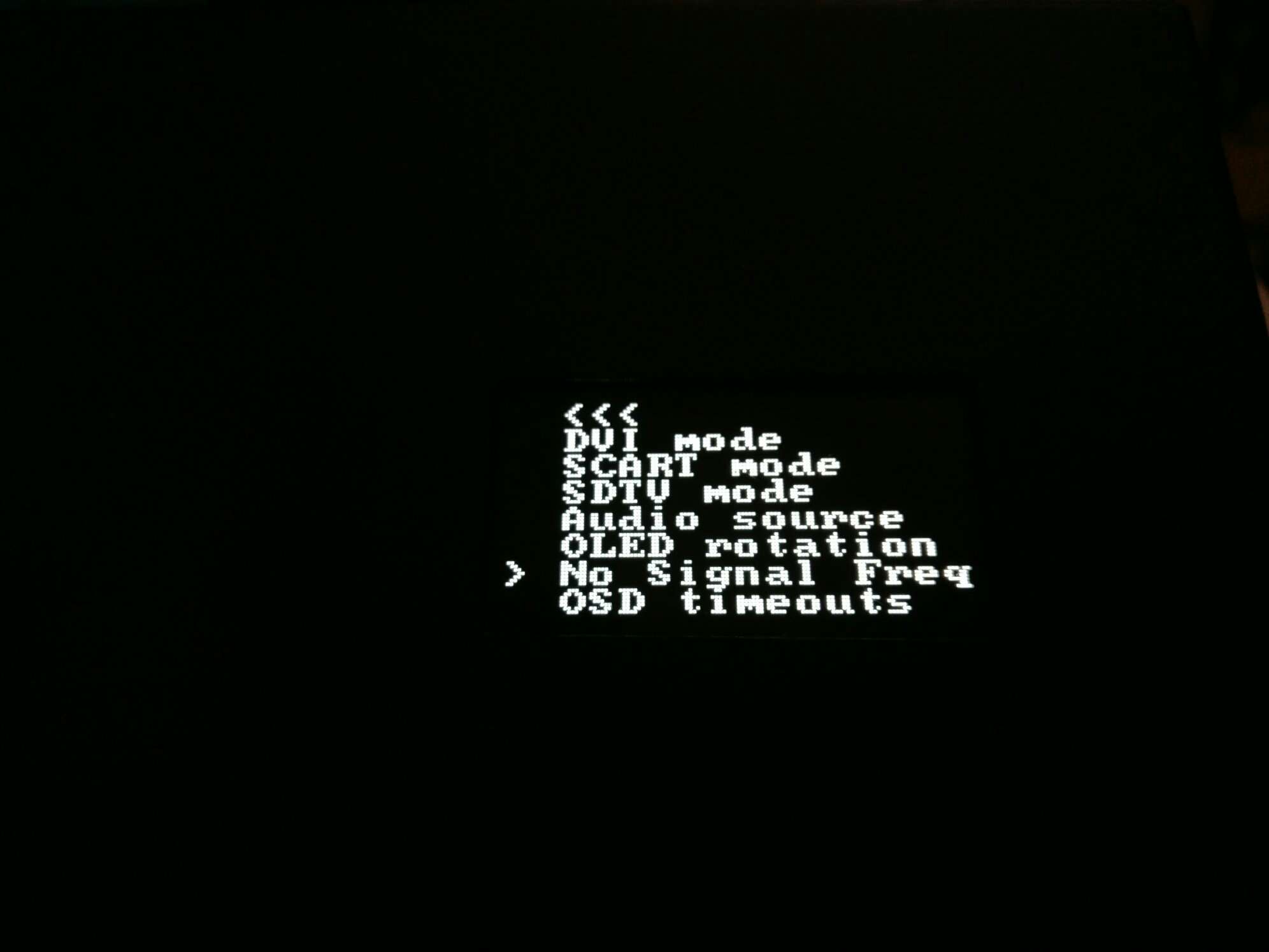

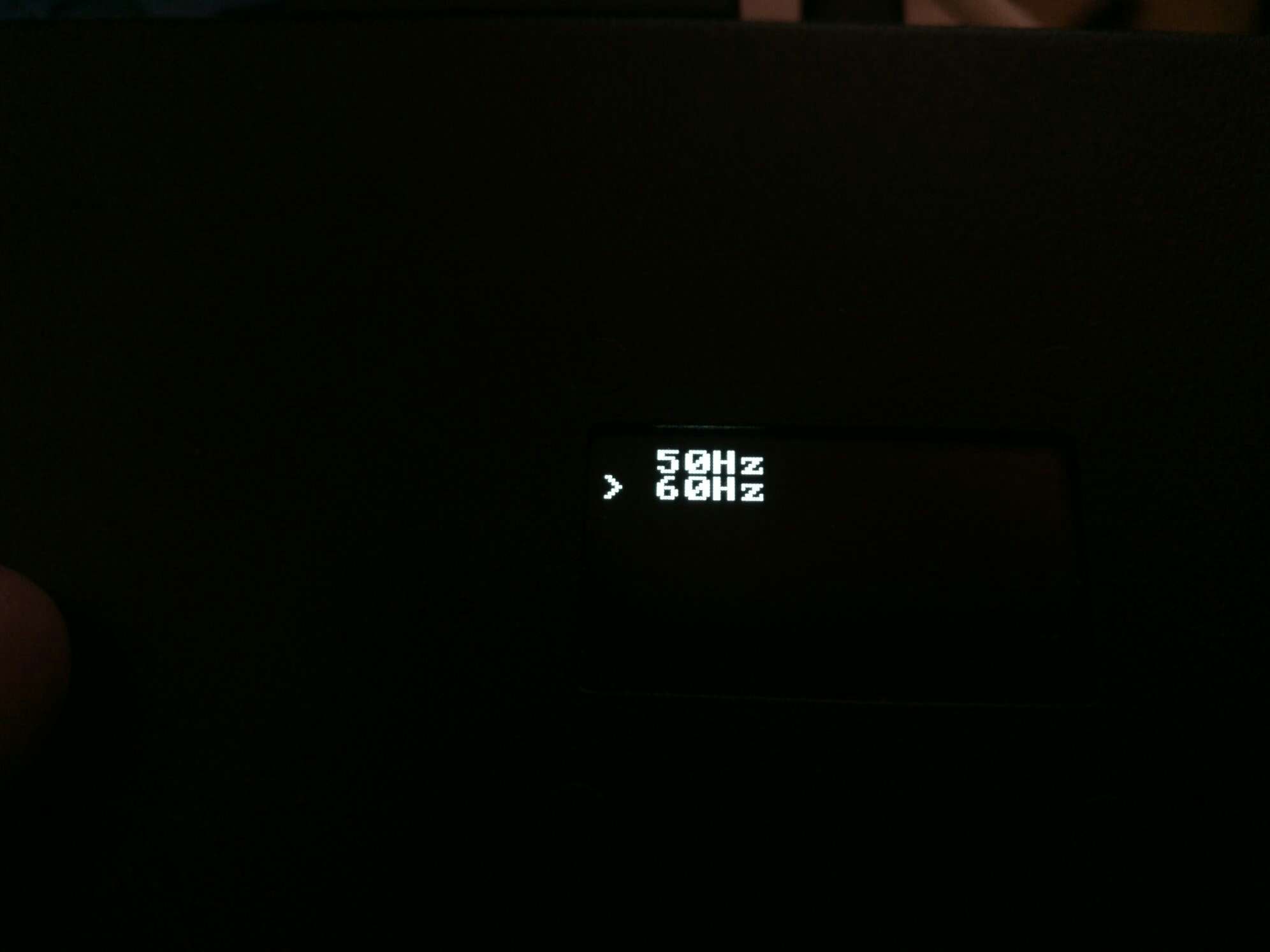

Nach dem FW Update auf Version 1.0.18 tauchte dann auf einmal das Feature: "Testbild in 50 Hz oder 60 Hz" anzeigen, auf. Als ich das dann auf "60Hz" umgestellt hatte, war das Testbild sauber zu sehen 😲 !
Erst, als ich dann den A8 eingeschaltet hatte kamen dann wieder die schwarz-weißen Streifen (vermutl. dann Ausgabe wieder auf 50Hz).
Weiß jemand, ob es eine Möglichkeit gibt, dass die Medusa auch das Eingangssignal (PAL) auf DVI als 60Hz ausgibt?
Komischerweise funktioniert die Medusa an anderen (modernen) Monitoren soweit problemlos....

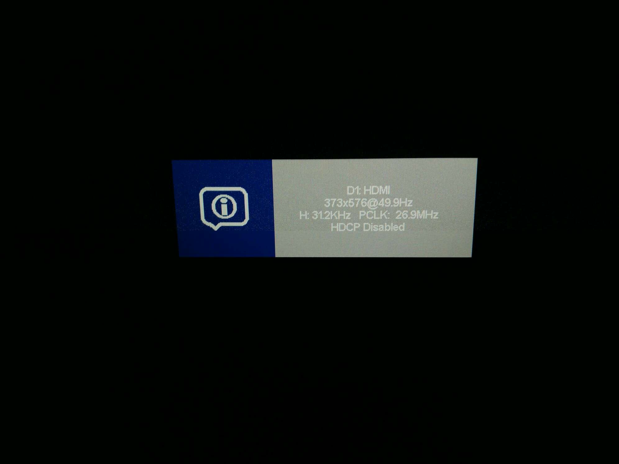

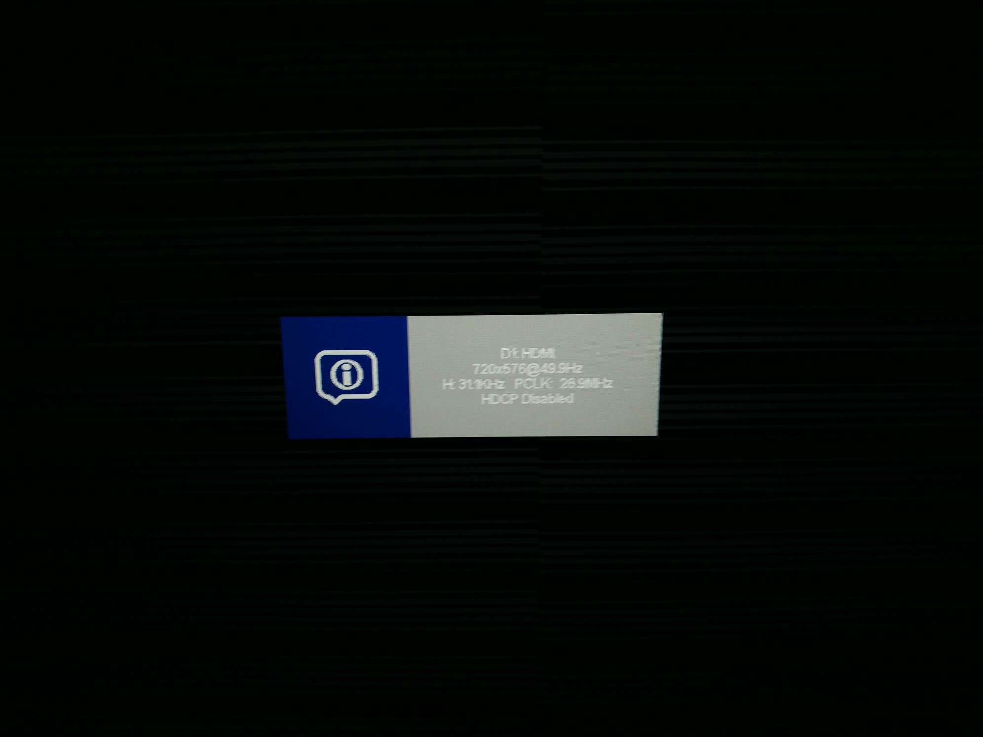

Zeigt der Monitor an was er empfängt? Also Auflösung, Frequenz. Ich könnte mir vorstellen das aus der Medusa irgendwas rauskommt mit dem der Monitor nicht klar kommt. Also z.b. 49,xxx anstatt 50Hz. Ähnliches Problem hat mein Kollege mit seinem Beamer, AV-Receiver, FireTV und BR-Player. Immer wieder kommt es vor das der Receiver anstatt 50 Hz Interlace 24,xxx Hz Progressive ausgibt. Irgendeine krumme Frequenz. Und schon gibt es Microruckler am Beamer. Wenn du möchtest, schicke ich dir meine Medusa zu. Dann kann Du sie ja mal testen und dann auch Updaten 😁 Gruß Wolfgang
Hi Wolfgang,
ja das sind krumme Zahlen , da hast Du Recht. Hier mal ein paar Bilder , damit man sieht was ich meine: Medusa im "Normal Modus" am 14- Zoller:
Monitor einschalten: 1674764107384.JPEG
Dann dass: 1674764159747.JPEG
Freq-Info auf dem Monitor 49,9Hz: 1674764171355.JPEG und nach Einschalten des A8: 1674764151498.JPEG
Dann im Menü der Medusa auf: 1. Global settings 2. No Signal Freq 3. von 50Hz auf 60 Hz umgestellt 1674764362234.JPEG 1674764371514.JPEG
und als Resultat, dann das (Medusa-Testbild und 59,7Hz) 1674764130405.JPEG 1674764143985.JPEG
Sehr seltsam...

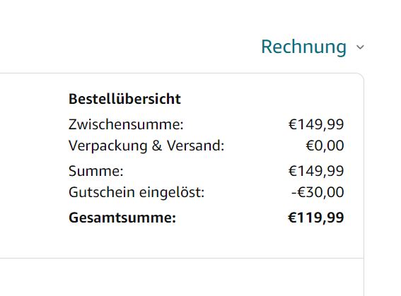

Es gibt (oh, ich sehe gerade es "gab" 🙄 ) beim Hersteller direkt auf der Amazon-Produktseite 30€ Rabatt drauf ...
Für 119€ versandkostenfrei war das für mich okay....

Dementsprechend wollte ich euch auch hier mal wieder ein Update zum aktuellen Stand geben....
Da der oben genannte (wie ich finde, ziemlich coole 😎) mobile Slimline Monitor soweit perfekt mit Medusa & Co funktioniert, hatte ich ja noch die Herausforderung, dass er absolut nicht mit der Sophia 2 kooperieren wollte 😞.
Simius hat ja für die Sophia ein entsprechendes Config-Tool zur Verfügung gestellt und so hab ich heute mal an den Standard-FBAS-Out einen "Kontrollmonitor" zum Konfigurieren und an den DVI-Out der Sophia dann den Slimline Monitor rangehängt.
Aber egal welche Einstellung ich im Tool auch angepasst habe, der neue Monitor wollte nichts davon akzeptieren 😞. Ich habe alles Mögliche ausgetestet, aber nichts hatte Erfolg.
Und dann kam mir eine plötzliche Eingebung/Idee(!) (das passiert manchmal bei mir 😂 ), die zur Lösung führte 😎 !

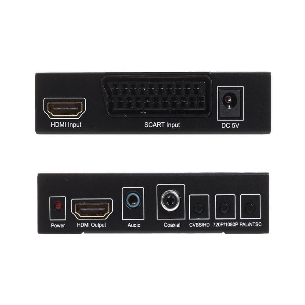

Ich benutze ja - außer der MEDUSA natürlich - für den alltäglichen Gebrauch diese beiden AV & SCART to HDMI Converter hier:
Einmal diesen ganz billigen AV-to-HDMI , der für seinen Preis gute Dienste leistet:
und dann den etwas teureren SCART-to-HDMI hier:
Der Letztere kann zwischen PAL & NTSC sowie verschiedenen Auflösungen umschalten. Seltsamerweise hat der Converter aber auch einen HDMI "Eingang" denn man per Umschalter auf HDMI-Out "durchschleifen" kann 🙄 .
Ich fand das immer "sinnfrei", warum sollte ich ein HDMI Signal durch den Converter schicken um am Ende wieder ein HDMI-Signal zu haben 🙄 . ?!
Aber: Wenn ich jetzt den A8 mit dem DVI-Out der Sophia in den HDMI-In des Converters schicke und dann am HDMI-Out des Converters den Slimline Monitor anschließe, kommt ein perfekte Bild 😎 😁 !
Der Converter scheint irgendwie die "schrägen" Frequenzen" der Sophia auszubügeln und für den "sensiblen" Monitor passend zu machen 😎
